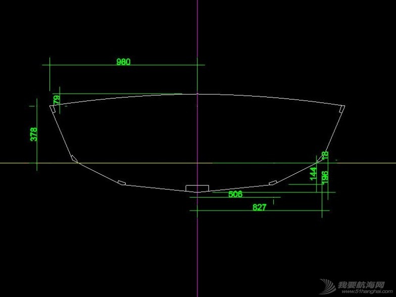

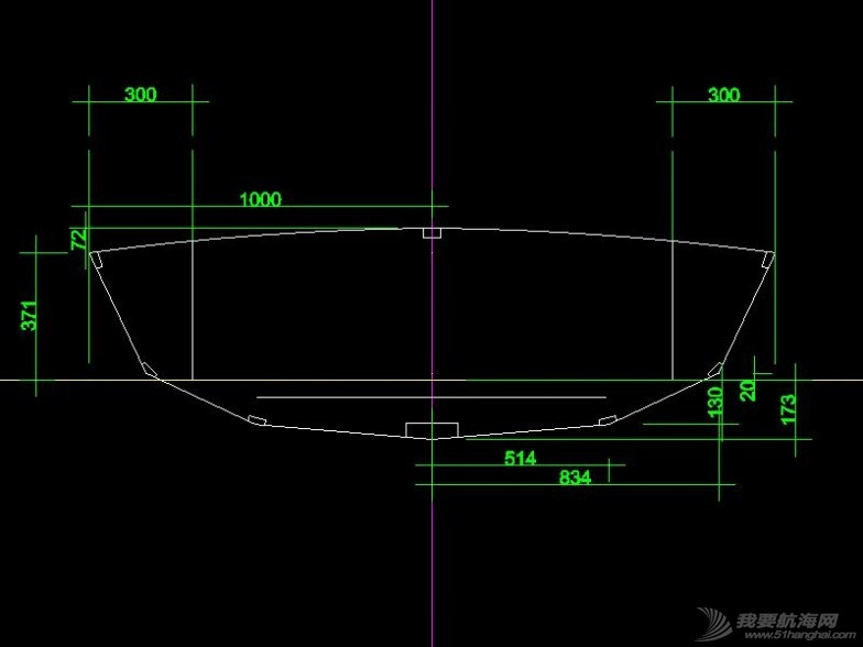

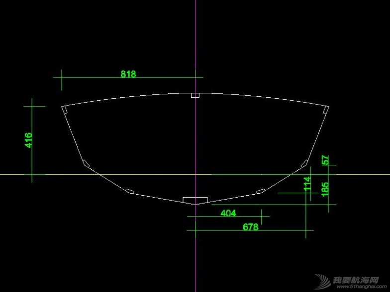

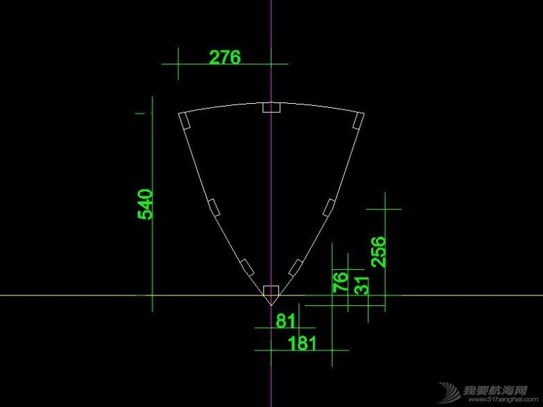

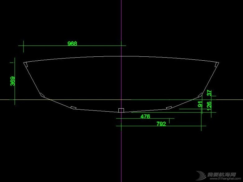

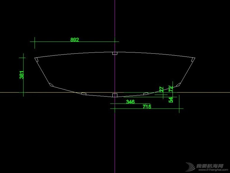

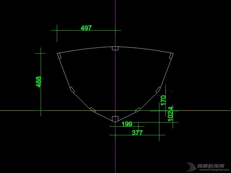

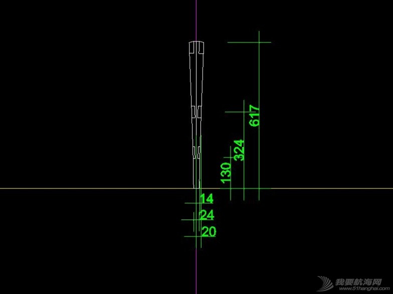

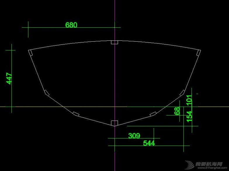

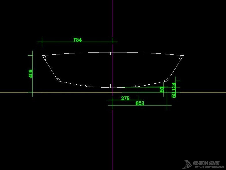

进度有点缓慢,不过总算把CAD弄好了,有数控切割支持的话,可以省不少事。
关于CAD图的制作:
因为自己不会操作CAD,所以是花点钱请别人做的。
为了省事,直接把纵骨的槽位也开好了。
做CAD图容易出差错的地方--船首柱是比较容易出差错的,因为船首柱不是完全和其他肋板平行,所以用来放肋板的数据和视图不是标准尺寸,需要描叙船首柱那张图纸的数据,做出来才会准确。
