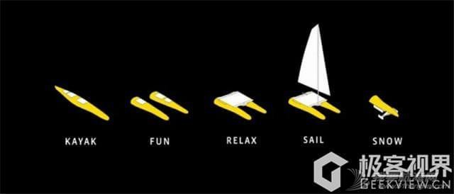

爱海一夫 来自: 湖北武汉
由左至右:双人皮划艇,游乐皮划艇,双体游乐船,双体帆船,雪橇。
这个方案和洪班主的1+1方案,表面上看有很大不同,但是本质上是相通的。
2016-10-31 17:09
2016-10-31 17:55
拼图模式。 这个最好得研究下他们的组合方式,他们如何让这东西组合起来牢靠的。  详情 回复
逆流 楼主 来自: 广东汕头
这个方案和洪班主的1+1方 ...
拼图模式。
