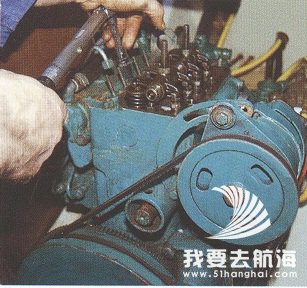

上图:使用转矩扳手拧紧汽缸盖螺母,之后调整阀门挺杆。确保汽缸盖螺母按照制造商的建议拧紧。

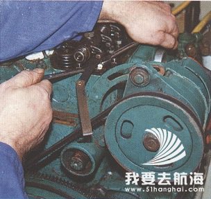

上图:按照制造商的建议,使用两柄扳手和一柄测隙规调整挺杆。一柄扳手用来锁紧螺母;另一柄用来调整挺杆。

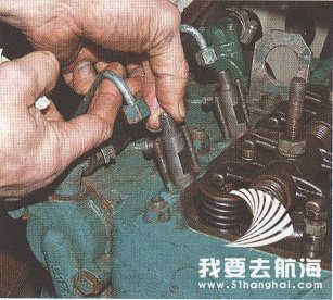

上图:取下旧的燃料注射器,由柴油轮机修理员刷新并重新校准。将刷新后的注射器放回原处,在其周围涂抹非卡咬油脂,以便于将来的拆卸。

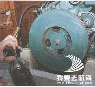

上图:使用排水泵吸出旧润滑油,通过机油量尺孔引入一个塑料瓶中。之后应把塑料瓶送至丢弃区。

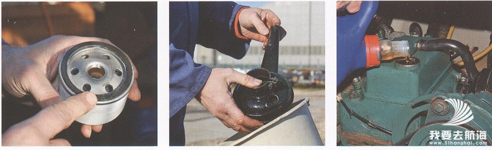

上图1:在新机油滤清器的密封面上薄薄地涂一层新引擎润滑油,然后再进行安放。每个航季或者大约每100小时更换一次机油滤清器。
上图2:使用石蜡清洗空气滤清器,去除金属滤清器的灰尘和污垢。手摇空气滤清器,使石蜡充分清洁其内部。
上图3:将新引擎润滑油经由摇杆箱注油孔倒入引擎。不要将推荐用量的润滑油完全倒入,到油箱内稳定为止,以防溢出。

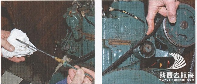

上图:使用量油尺检查油箱内的油量。将新油量调整到量油尺上最大值和最小值之间。
上图:检查风扇皮带的张紧度,确保其在引擎生产商规定的范围内。
