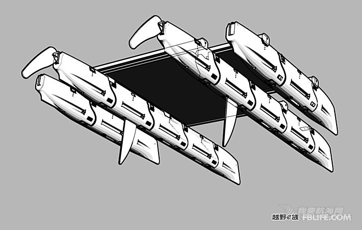

刚才又仔细看了看照片,发现分体船身的连接部件不是一个连贯的杆件,而是分开的连接件?!如果把连接 ...

分体船体的连接部件,不必用单独连接件,完全可以用一根长杆,在连接部位贯穿相连接的船体。这样的改动既简化了连接方式,也成倍加强了船体纵向强度。  详情 回复

我最先考虑就是整根连接棒,但是实际使用时每一节可以单独锁紧。结构强度要好很多。优势也多,首先方便携带,其次分段销紧可以把力分散,使每个连接点都可最大受力,整条只能在两端受力,受力点少,全部力压在两端,如果破坏力增大一旦冲开,会对船体造成破坏,也会使船体散开造成危险。

我的想法是做一可组合的刚性承力框,然后浮体可以分别与承力框联接,这样无论那一个点崩溃,都不会影响整体的安全

想复杂了,结构受力的问题我应该解决了,过几天看视频。
