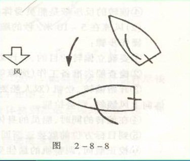

帆船的顺风偏转
  帆船顺着风向改变航向,直到帆船开始换弦为止,称
为顺风偏转。顺风偏转小风时,要保持帆最佳受风,回舵
动作要柔而轻,减少船只无用
的晃动;中风对,顺风偏转采
用下涌浪,偏转弦度依舵角而、
定,压弦要保持灵活;大风时,
可以先松主帆和斜拉器,保持
船体平稳再偏转,把握好拉舵
的对机。

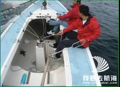

顺风偏转的操作要领如下;
 A、确立偏转路线和角度。
B、检查船内有无阻碍转向
    操作的绳索,保持船体平稳,
 选择好偏转时机。
 c、开始偏转,松帆
  (双人船要先松主帆然后再
松前帆)。船员身体向上风
反压舷,使船体向上风倾
斜,顺势拉舵.

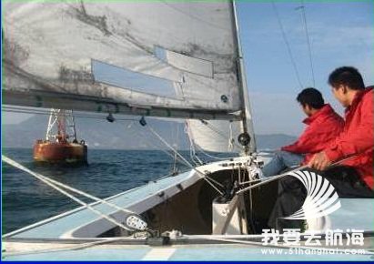

D:在偏转的同时。船员身体
要配台主帆和舵,协调三者
关系。到目标方位前就要逐渐
回舵,并停止松帆,压平船体
保持水平。
帆船教程帆船的转向行驶 顺风偏转3
E、校正航向。调整帆的最
佳受风状态,保持船体平稳
地前进。
